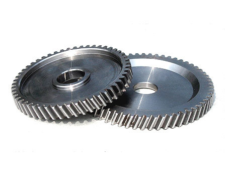

Merhaba arkadaşlar ;
Elimde Bi Redüktör tasarım işi var.               http://i.hizliresim.com/7mEdX5.jpg
Dişlilerimi paso bırakarak sorunsuz işledim.
Isıl işlem gördü.
Sonrasında Yumuşak Ayak ile Dış Çaptan Yakalayarak kalan finishlerini attım, Bir Alın Yüzey Ve İç Çap.
Ve Dişlileri Topladım.
Fakat Redüktörde Ciddi Ses Var.
Bunun Sebebi, Dişliler Isıl İşlemde Çarpıldı. Salgı %10-12
Dişliler Profil Taşlama Görmedi Görmemesinin Sebebi Tezgah Var Fakat Maliyet Pahalı.
Çarpılma Sorunu Diş Diplerinde.
Normalde Bunu İşlemenin Metodları Varmış.
Bilye Yöntemi İle Diş Diplerinden Yakalıyormuşuz Parçayı Dolayısı İle Çarpılan Bölgedeki Salgıyı Çarpıntıyı İşleme Yüzeyine Vurur PArça. Fakat Ben Böyle Bi Yöntemi Daha Önce Hiç Görmedim. Sadece Duydum.
Yardımlarınızı Bekliyorum.
Herhangi Bi Aparat Fotografı Atmanız Yeterli.
Alt Kısma Bi Kaç Fotograf Attım Aceba Böylemi?
