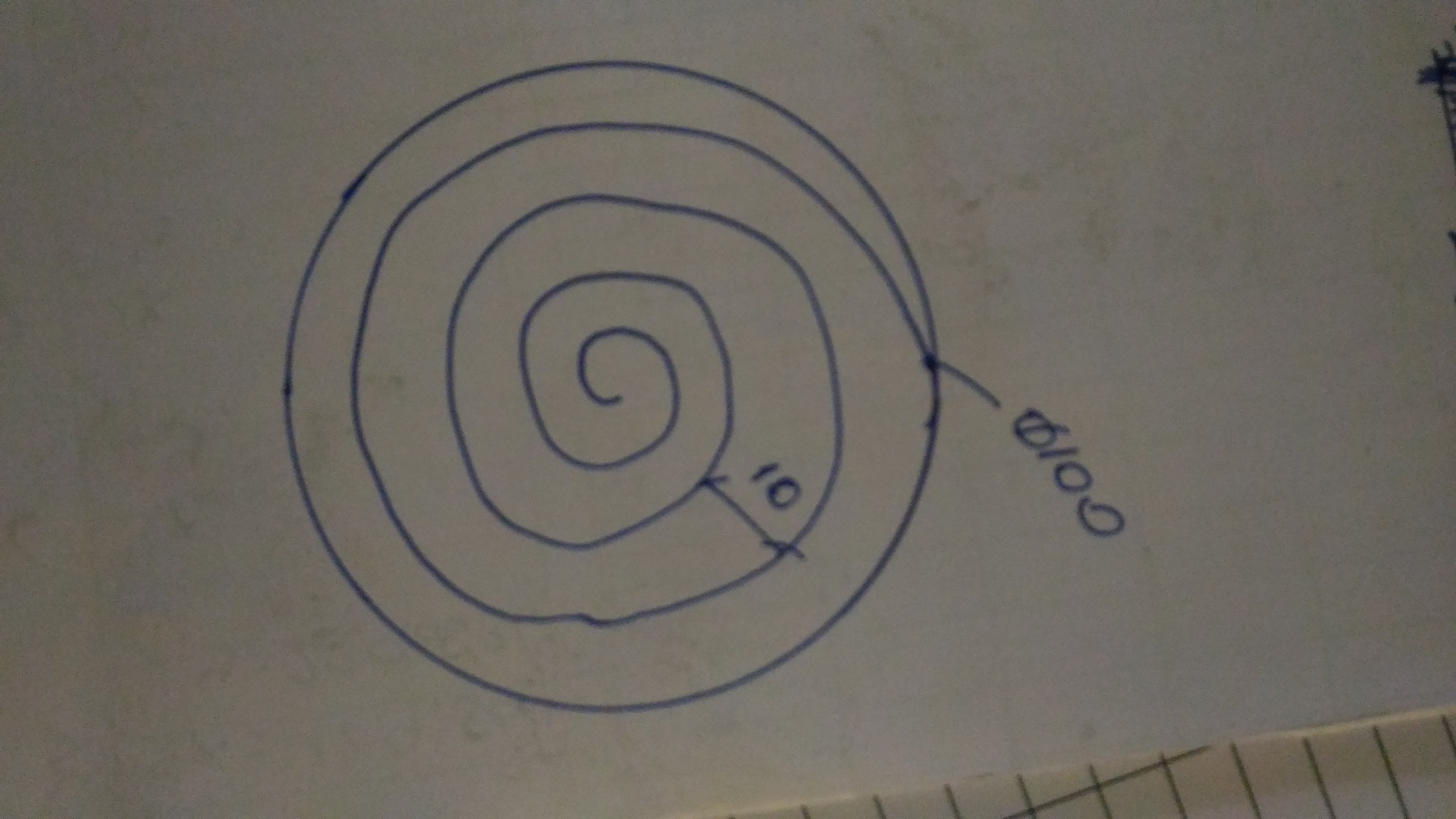

Selam arkadaşlar resimdeki parçada alın da bulunan spiral kanalı dik işlem de nasıl açarız Fanuc program divizör ve cam program olmadan şimdiden teşekkürler
LA İLAHE İLLALLAH MUHAMMEDEN RESULULLAH...
Alicnc2626@gmail.com
G90g54g0x0y0
S1000m3
G43z50h1
Z5
G1z-1f500
G2x10y10r10
G2x20y-20r20
G2x30y30r30
G2x40y-40r40
G2x50y50r50
G2x60y-60r60
G2x70y70r70
G2x80y-80r80
G2x90y90r90
G2x100y-100r100
G0z5
Gibi olabilir mi acaba.

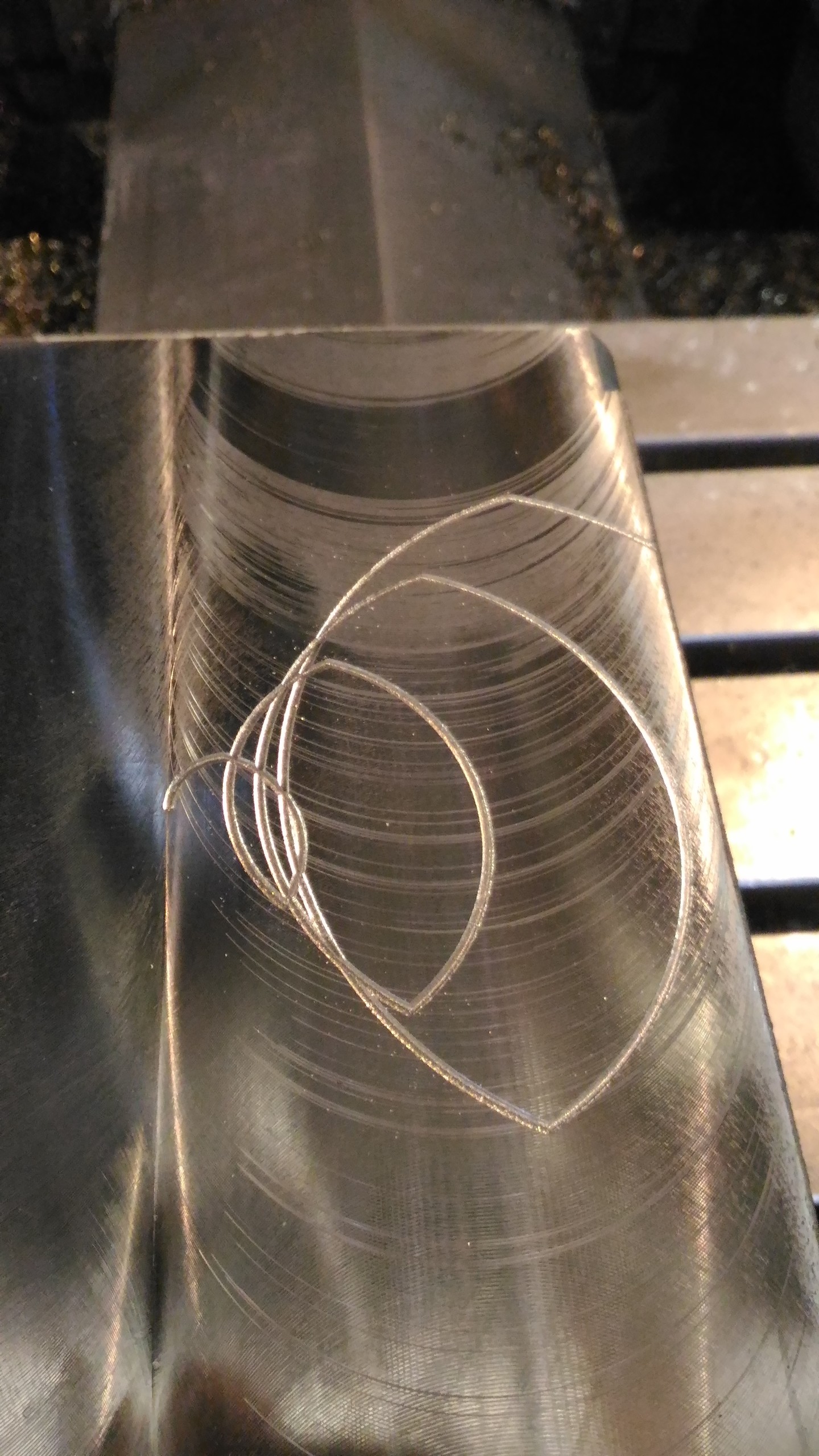

esaslan
Usta G3I40X40Y0R40 bu satırda radyus alarmı verdi

esaslan
Bu şekilde de hata verdi usta

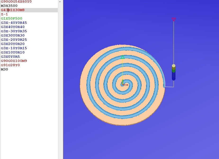

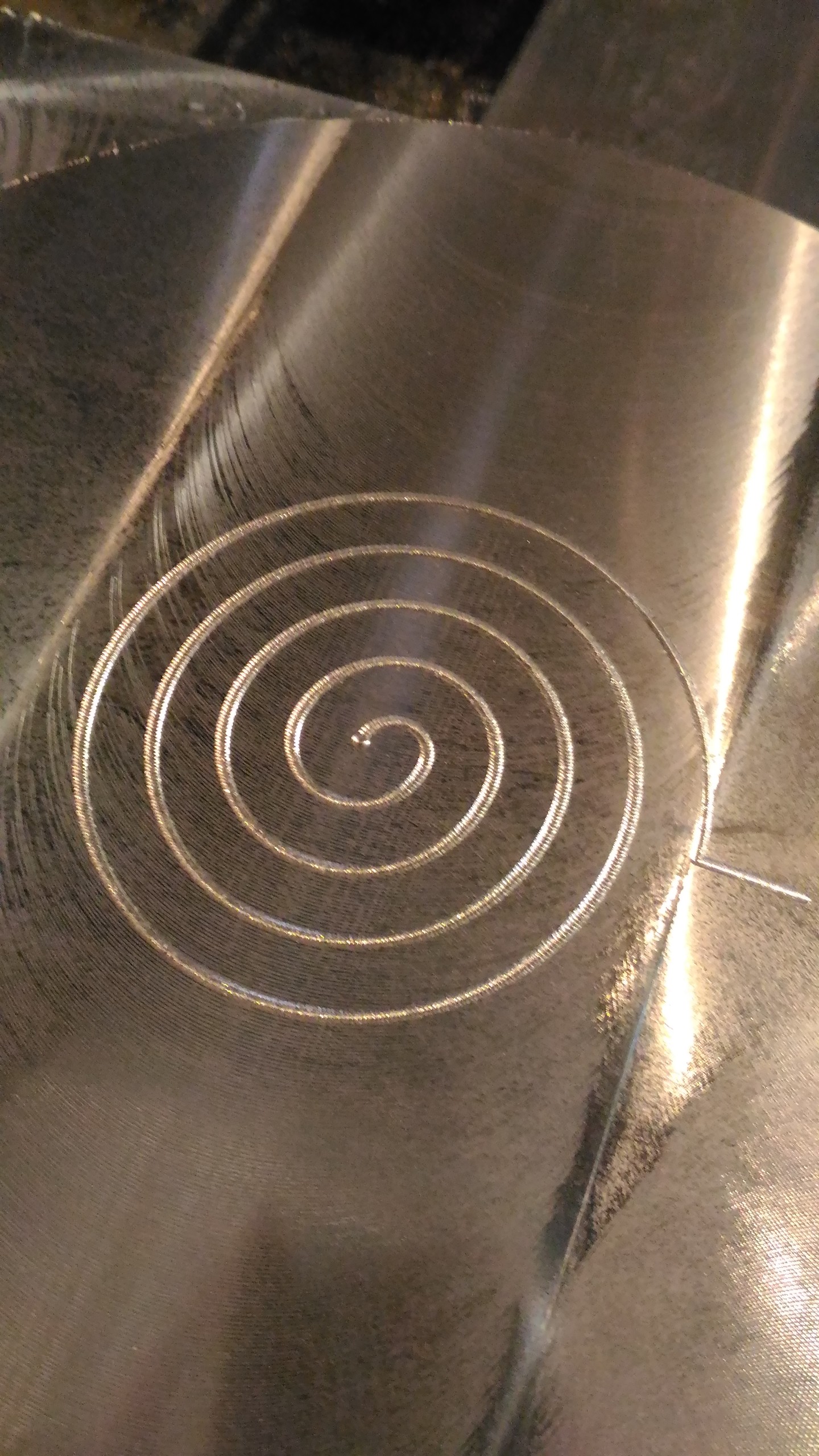

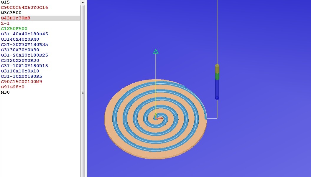

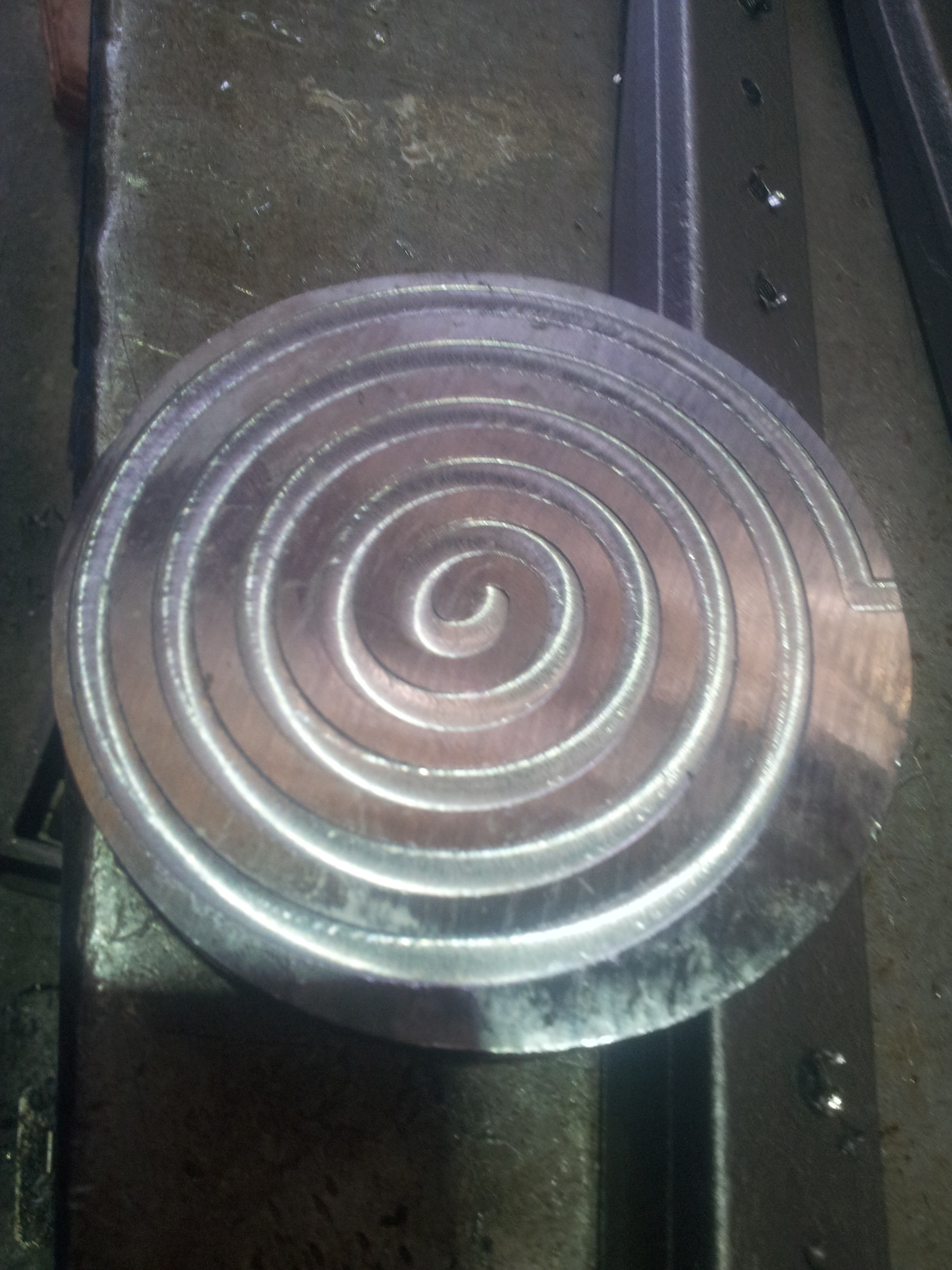

Bugun tezgahta deneme fırsatım oldu
G15
G90G0G54X60Y0G16
M3S3500
G43H1Z30M8
Z-1
G1X50F500
G3I-40X40Y180R45
G3I40X40Y0R40
G3I-30X30Y180R35
G3I30X30Y0R30
G3I-20X20Y180R25
G3I20X20Y0R20
G3I-10X10Y180R15
G3I10X10Y0R10
G3I-10X0Y180R5
G90G15G0Z100M9
G91G28Y0
M30
Ben bu aralar çok yoğunum g16 tezgahta opsiyon ise g16sız nasıl yapılır merak ediyorum bende.
esaslan
Usta görev tamam emeğine sağlık eyvallah

(CIMCO Edit 8)de G16 Kullanmadan denedim
G90G0G54X60Y0
M3S3500
G43H1Z30M8
Z-1
G1X50F500
G3X-40Y0R45
G3X40Y0R40
G3X-30Y0R35
G3X30Y0R30
G3X-20Y0R25
G3X20Y0R20
G3X-10Y0R15
G3X10Y0R10
G3X0Y0R5
G90G0Z100M9
G91G28Y0
M30
