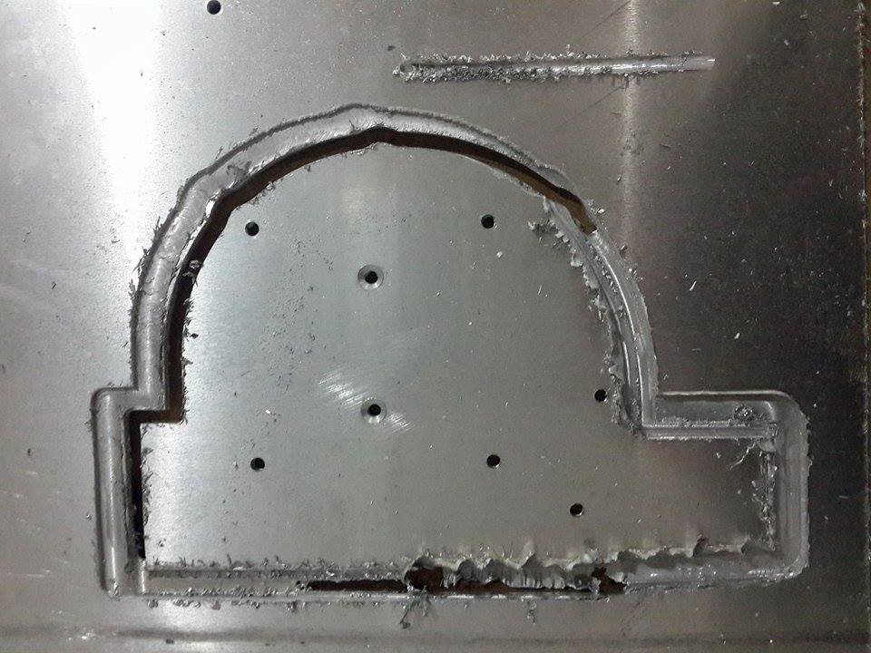

[url="http://hizliresim.com/Gobjp2"][/url]
Cnc Router tezgahında 1500x3000 mm uzunluğunda ve 3 mm kalınlığında Aleminyum levha işleme yaptım.
Tezgahta ki sıkıntı şu soğutma sistemi, makinanın soğutma sistemi çok yetersiz. soğutma olarak bor kullanıyoruz. yalnız püskürtmesi çok az. Bu nedenle parçalar çok çapaklı şekilde çıkıyor. Sanki kaynak atılmış gibi kalın çapak çıkıyor.
Freze takımı olarak kaliteli tek ağızlı bıçak kullandım. Bıçakçı tarafından önerilen.
Makina levhayı tutması şöyle; 2000 mm ye 6000 mm tabla mevcut ve vakum yaparak levhayı tutuyor. Tablanın üstüne 8 mm kalınlığında ham MDF koyduk. MDF üstüne Aleminyum Levha yalnız vakumlama da yetersiz.
Devir 8000 d/dak
ilerleme hızı 1000 mm/dak
Yardım ve önerileriniz için şimdiden Teşekkürler...
cncmakro
Anlaşılan o ki parça esnemiş, yukarı aşağı oynamış.
Mdf üzerindeki delikler vakumların üzerine denk gelmiyor olabilir. Kontrol etmenizi önemle tavsiye ederim.
