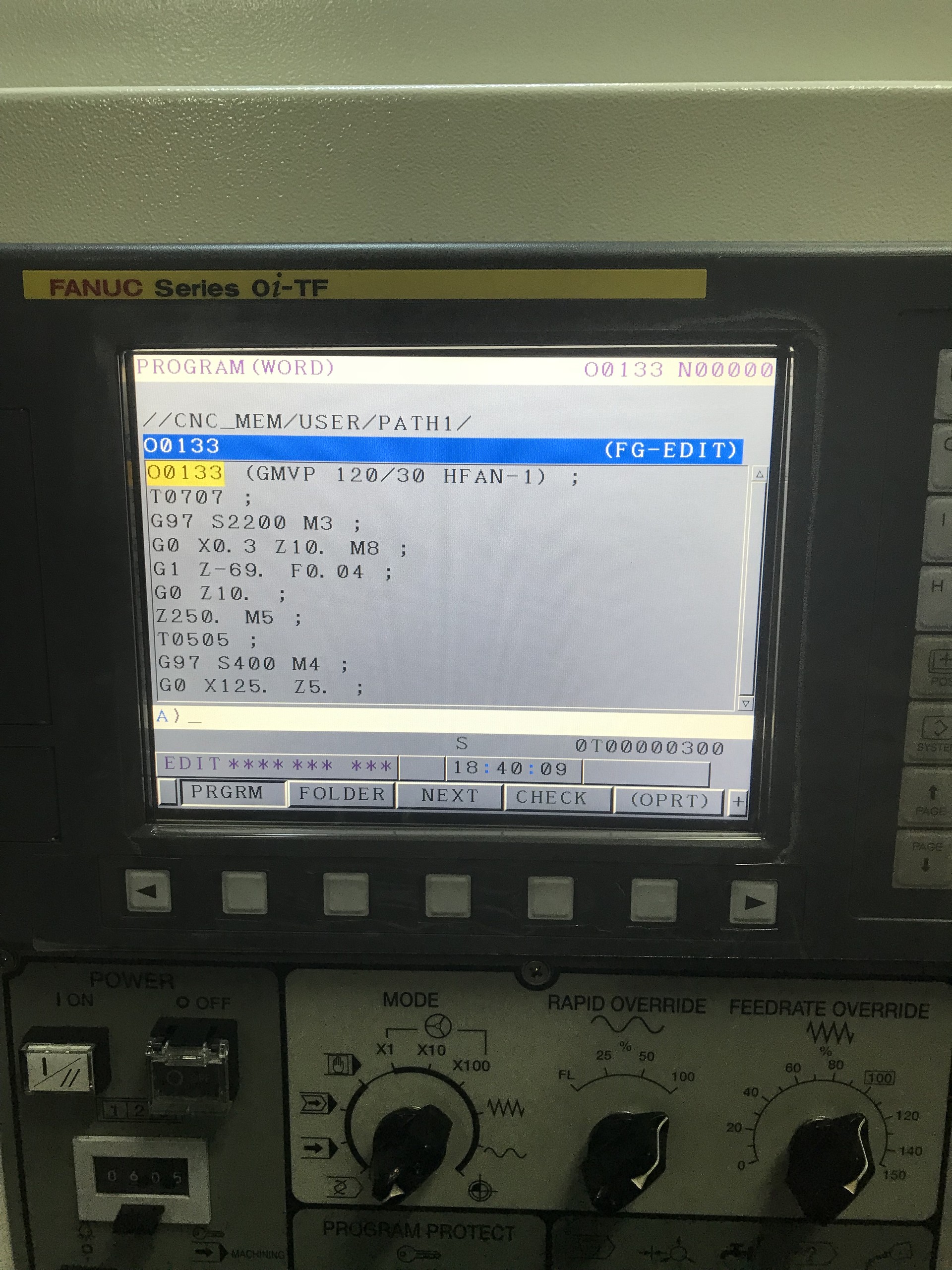

Konuyu doğru yeremi açıyorum bilemedim ama Oi-TF serisi Victor marka Torna tezgahımız var. Küçük bir sorun var,Program listesinde program isimlerinin tamamının görünmemesi yönünde,zannedersem parametre ayarı ile bunu düzeltebiliriz ama hiçbir şekilde araştırmalarıma rağmen sonuç alamadım bilenler yardımcı olursa sevinirim,şimdiden Teşekkürler,Herkese Kolay Gelsin.
Örnek olaraka iki resim çektim şu şekilde
Görüldüğü gibi program içinde yazıyoruz herşey tamam ama program listesinde kısıtlı görünüyor.

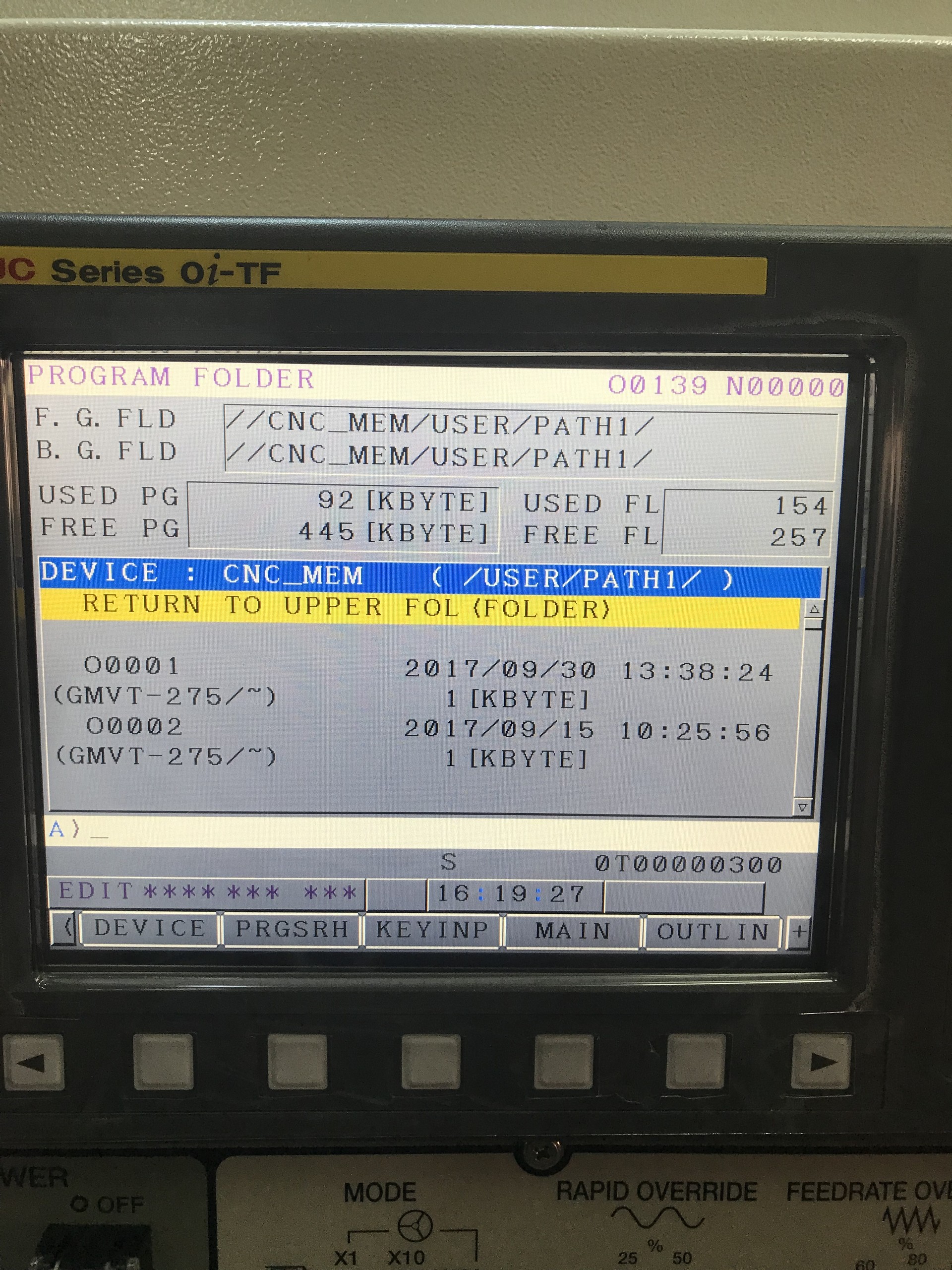

İlk resimdeki ekranın sol altındaki oprt tuşuna basıp ardından detail on tuşuna basınca program isimleri okunması lazım. Benim çalıştırdığım o i tf de bu şekilde.
Engin Usta
Alıntı yapılan: enes41 - Ekim 02, 2017, 02:16:35 ÖS
Hocam o şekilde de denedim sonuç aynı bu sefer programın üzerinde son yapılan işlem tarihi görünüyor saatine kadar.Onunda resmini çektim şu şekilde:
Tezgahı satın aldığımız firmada teknik serviste bilmiyor onlar öyle yapacak birşey yok diyor.Acaba sizde de böyle mi,resim çekip paylaşabilirmisiniz.Ve mümkünse siz tezgah aldığınız yere sorsanız onlar biliyorlarmı acaba,tahminim küçük bir parametre ayarı ile o Kybte yazısının görünmemesini sağlayabiliriz diye düşünüyorum.Onun yerine program ismi yazacak bu şekilde uzun görünmesini sağlamış olucaz diye aklıma geliyor.
