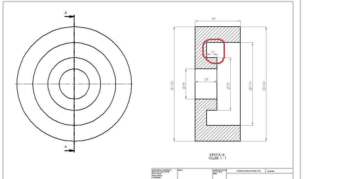

Merhaba arkadaşlar. Dolu bir malzemeden resimde görünen parçayı işlemem gerekiyor fakat  kırmızı ile belirttiğim yeri hangi takımla ve nasıl işleyeceğimi bilemiyorum. bu konuda yardımcı olabilecek arkadaşlar varsa memnun olurum.
https://i.hizliresim.com/NZ3Z0a.jpg

Öncelikle parçayı hangi tezgahta işleyeceksin?
Frezede ise orayı parmak freze ile çok kolay işlersin.
16 veya 20 çapında bir freze ile işlenebilir.
Tornada ise taretin alın kısmına bağlanan kanal kalemleri var.
Bu tip bir katere 5 veya 6 mm insert (uç) bağlayarak işlenebilir.
Kesicileri örnek olarak verdim.
Siz elinizdeki imkanlara göre istediğiniz takımı kullanın.
